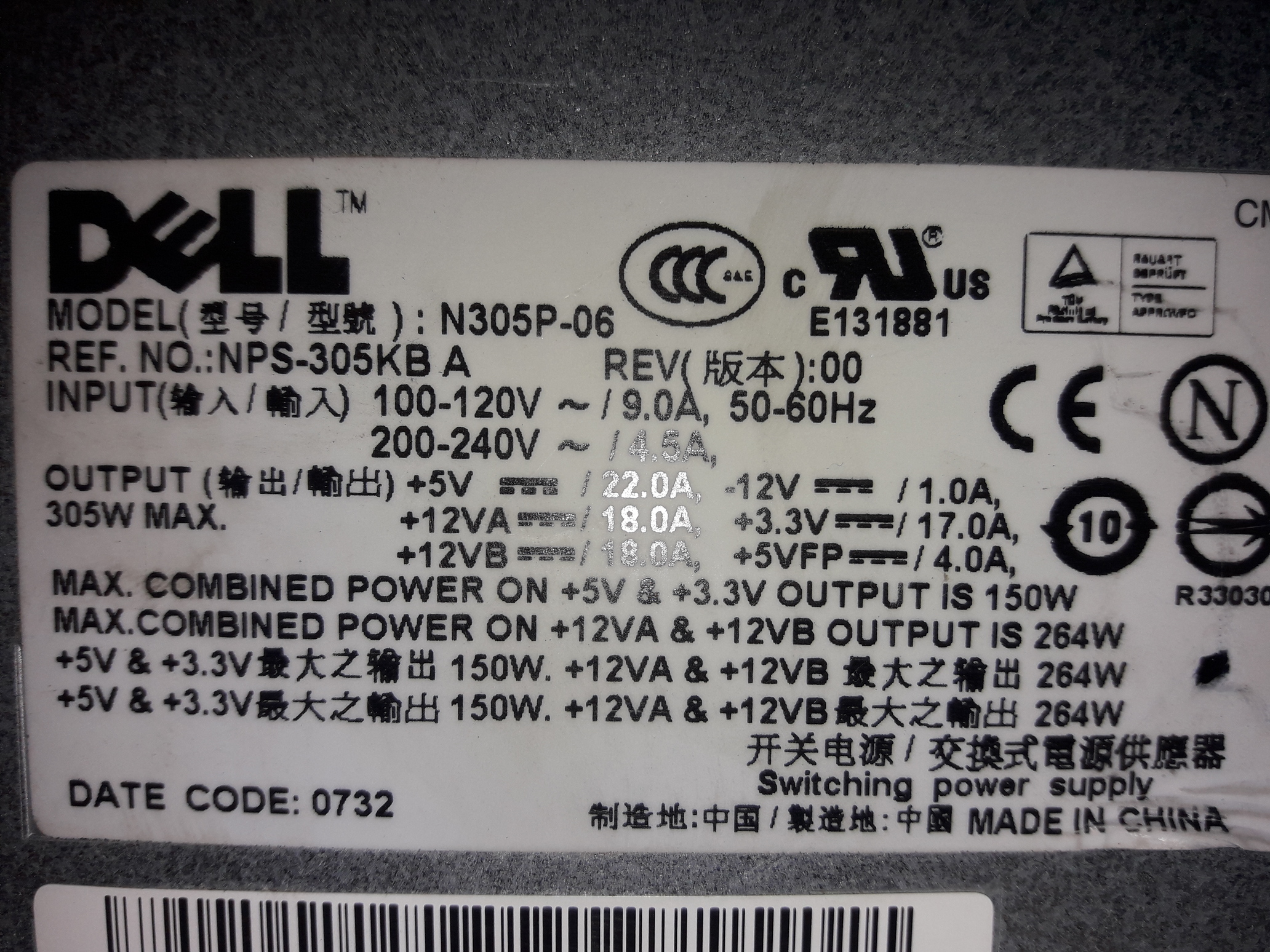

Je veux savoir si c’est bien et si quelqu’un a déjà utilisé une ancienne alimentation d’ordinateur pour son synthé modulaire?
Il est possible de récupérer du +12v /-12v / +5v …
J’ai cette alimentation vous pensez que c’est ok ?

Some of those power supply require a pretty high minimum load to work properly. They are designed to provide a lot of power at 5V and +12V but very little at -12V.
So it will probably be quite inefficient for modular synth use.

Good point, but my MicroZeus specs at only 500ma to the full -12v 1amp on the unit in the picture. I guess the only thing for it is to try it.
